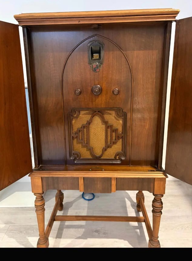

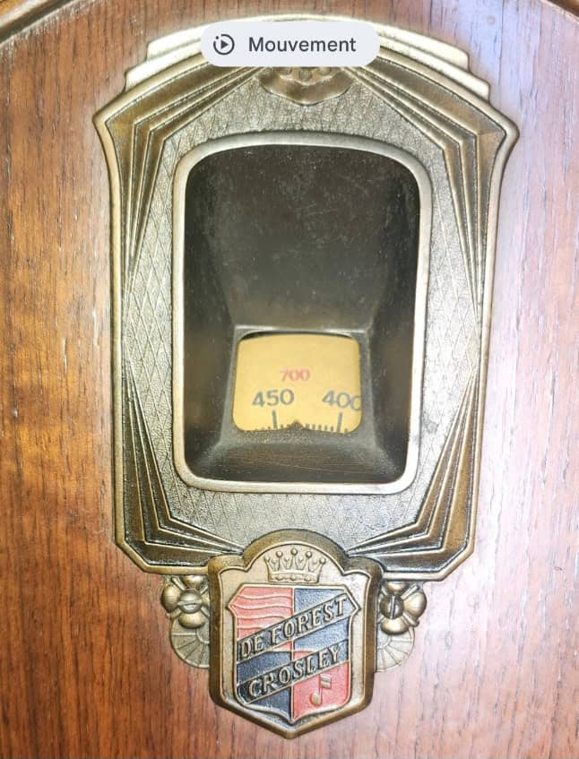

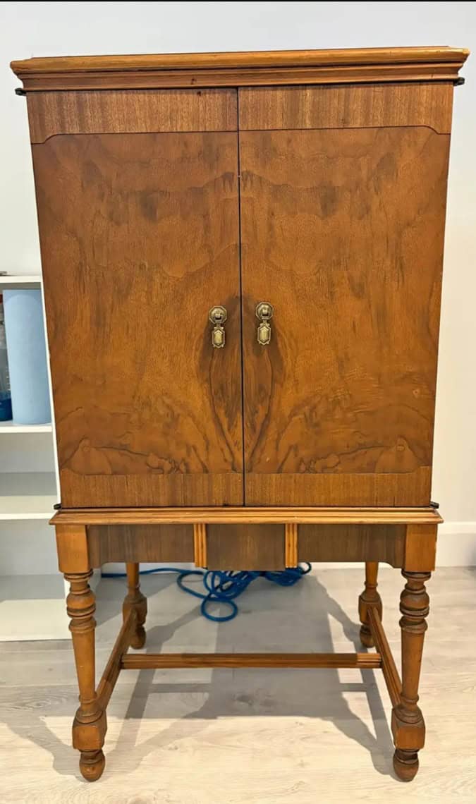

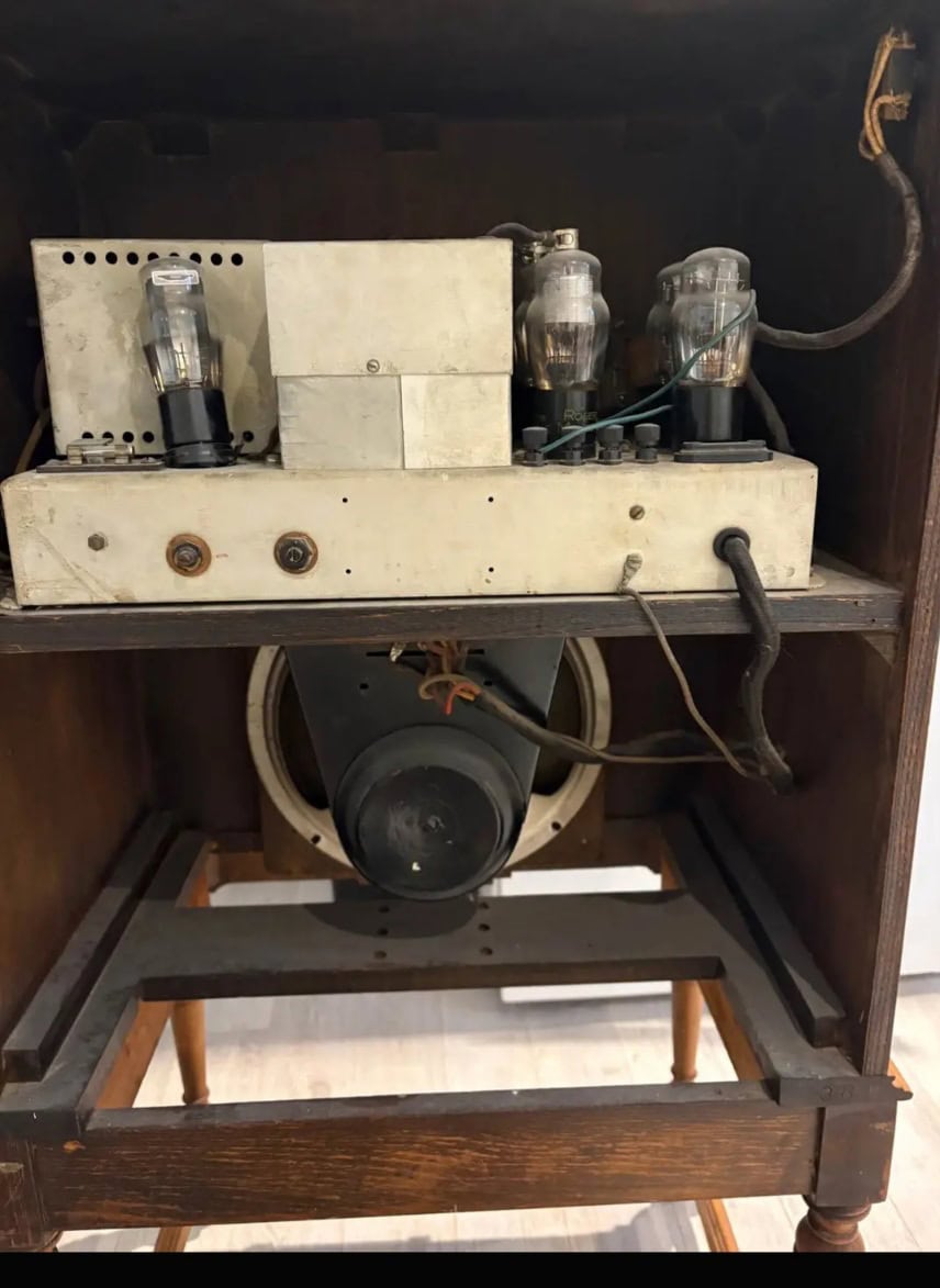

    Bonjours
    J’ai une radio avec le logo de forest crosley et j’ai aucune autre indice si ce n’est les tubes 80, 24a, 24a 24a, 45, 45, 27,et une manquante probablement une autre 27, voir les photos
    Merci toutes informations sera importante.

    I found the “Lancaster 766>> on the Radiomuseum sebsite. This receiver uses the same tubes as your receiver, if the missing tube is a 27; and the chassis view is similar to your (receiver).
    I searched for this receiver in the Rider Books, but couldn’t find any DeForest Crosley receivers in the index.
    Nevertheless, I have succeeded in making work similar receivers without schematics. I can give you this general information:
    1. Intermediate frequency of receivers of this period is 175 KHz.
    2. Type 45 tubes are very expensive and almost impossible to find. You can replace them with VT-52 or triode-conneccted 1619 tubes with (socket) adapter.
    3. Receivers of this period use high voltages which can kill you!!! Follow all high-voltage safety rules! If you’re not familiar with them, learn them from a competent source.
    4. If possible, send me a top-view picture of the chassis. This would help identify functions of the tubes & other components.

    J’ai trouvé le <<Lancaster 766>> au website Radiomuseum. Cette récepteur emploi les mêmes lampes que vôtre rêcepteur, si le <<manquant>> est un 27; et le vue du chassis est pareil au vôtre.
    J’ai cherché cette récepteur dans les, aux Rider Books, mais je n’ai pû trouver aucune récepteur DeForest Crosley dans l’index.
    Néaumoinsplus, j’ai réussi à faire marcher pareils récepteurs sans schematiques. Je peux vous donner ces renseignements generales:
    1. La fréquence intermediare des récepteurs de cette période est 175 KHz.
    2. Les lampes 45 sont très chères et presqu’ impossibles à trouver. On peut les remplacer avec VT-52 oú 1619, lié comme triode, avec adapteur.
    3. Recepteurs de cette période emploient tensions qui peuvent vous tuer!! Suivez toutes les régles qui concernent hautes tensions!!! Si vous n”en êtes pas familiers, apprenenez-les d’un source competent.
    4. Si c’est possible, envoyez-moi un image en haut du chassis. Cela m’aiderait à identifier les fonctionnments des lampes et d’autres composants

    https://www.radiomuseum.org/r/deforest_lancaster_766.html

    Bonjour, Leone, voici un RCC schematic en pacifictv.com pour le Lancaster avec chassis 766.
    Link: https://pacifictv.ca/schematics/deforestcrosley8data.pdf
    RCC DeForest Crosley data page 8. Scroll down to find 766.
    You may find a better match by searching the PacificTV website.
